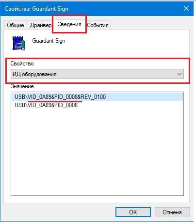

Для того чтобы определить VID и PID устройства зайдите в "Диспетчер устройств" ("Пуск" - "Панель управления" - "Оборудование" - "Диспетчер устройств") - выберите вкладку Сведения - в разделе свойство "ИД оборудования"

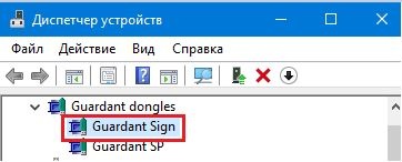

Ключи, прошитые в драйверном режиме будут отображаться в ветке "Guardant dongles"

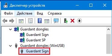

Ключи, прошитые в режиме WinUSB должны отображаться в ветке "Guardant dongles (WinUSB)"

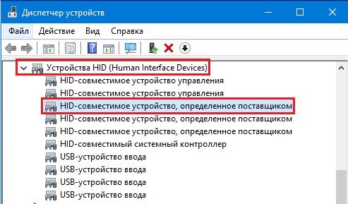

Ключи, прошитые в HID режиме, можно найти в разделе "Устройства HID (Human Interface Devices)" - они будут определяться, как "HID-совместимое устройство, определенное поставщиком".
Если устройств в списке много и невозможно однозначно определить какая именно строчка соответствует ключу Guardant, отключите и подключите ключ - найдите какая строчка появляется при подключении.
